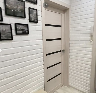

«Вообще, кирпичную стену можно сделать несколькими способами, и каждый из них имеет право на жизнь:
⠀ Кирпичная кладка – этот способ подходит, если у вас новостройка или дом – можно изначально выложить декоративным кирпичом стены, которые хотите сделать акцентными. Можно и в готовом жилье выложить кирпичом стену, если позволяет площадь. Это будет еще и дополнительной шумоизоляцией.
⠀Клинкерная или гипсовая декоративная плитка – она приклеивается на уже готовую стену на специальный клей, швы потом заделываются специальной затиркой или герметиком.
⠀Самодельная плитка из пенопласта или папье-маше – смотрится тоже очень достойно и реалистично, но не очень практично – механические воздействия такая стена не приемлет, поэтому, если у вас собаки или кошки, то я бы не советовала этот способ.
⠀Стена в кирпичном доме, ободранная до кирпича – да, такое тоже встречалось в моей практике. Однажды, клиенту обдирали до кирпича всю квартиру. Дело это достаточно трудоемкое и пыльное.
Обои с рисунком кирпичной кладки – тоже бюджетный способ, но не очень реалистичный. А если выбирать хорошие 3Д обои, то выйдет не так уж и бюджетно.
Имитация кирпичной кладки штукатуркой – это как раз мой случай. Да, достаточно долго, но зато очень эффектно и бюджетно.
⠀Сделать имитацию как у меня действительно очень экономично, а смотрится довольно стильно!
⠀На коридор у меня ушло:
⠀Круто?
Ну что, кто готов рискнуть и повторить мой опыт?»
- 2 мешка штукатурки Кнауф ротбанд по 450₽
- 5л грунтовки за 350₽
- 16 рулонов скотча - 350₽
- 3л краски за 650₽
⠀Круто?
